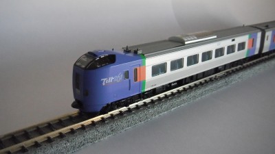

Der Triebzug ist von Tomix in einem 6-Wagenset seit Mitte März 2016 verfügbar.
Das Modell ist optisch sehr gelungen und besitzt kaum Zurüstteile, ausgenommen Schneepflug, zur Vervollständigung. Ab Werk verfügt das Modell über die Rapido-Standardkupplung, welche gegen eine Kurzkupplung ersetzt werden kann, und Inneneinrichtung. Die Beleuchtung leuchtet bereits bei niedrigster Spannung sehr hell mit weißem/rotem Licht. An den Stirnwagen befindet sich auf der Unterseite ein Schiebschalter (on / off) für das Ausschalten der Beleuchtung. Eine nachträgliche Beleuchtung des Wageninneren ist mit Tomix-Beleuchtungssätzen möglich. Ausgenommen der Front-Betriebsnummer, als Aufreibe-Decal beiliegend, sind die seitlichen Betriebsnummern ab Werk aufgedruckt.
Laufeigenschaften/Motor:
Das Modell ist mit einem Mittelmotor in einem Zwischenwagen ausgestattet. Die 4 Achsen des Motorwagens werden über 2 Kardanwellen und Zahnräder in den zwei Drehgestellen angetrieben.
Die Laufeigenschaften sind trotz fehlender Schwungmasse gut und der Motor schnurrt leise. Eine Digitalisierung ist möglich, erfordert aber Kenntnisse.
Verpackung und Anleitung:
Die Verpackung ist die typische Tomix-Buchverpackung. Es gibt leider wie immer nur eine japanische Zusammenfassung zum Vorbild und Modell. Sie gibt Auskunft über die Befestigung der beiliegenden Zurüstteile und die erhältlichen Ersatz- und Zurüstteile wie Innenbeleuchtung.
Fazit:
Der Preis bewegt sich für das Set bei ca. 170 Euro, ist aber gerechtfertigt durch die detailgetreue Nachbildung und der Fahreigenschaften.
