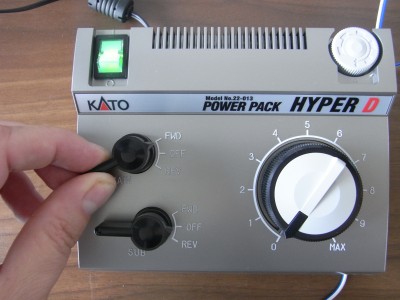

bis zum nächsten Treffen ist es noch etwas hin und Waldi wollte etwas zu den Zusatzfunktionen des Kato 22-013 Trafos Hyper D erfahren.
Der Trafo hat 2 Zusatzfunktionen. Man kann einen zweiten Stromkreis anschließen, um eine Kehrschleife zu befahren. Dies dann mit der gleichen Geschwindigkeitseinstellung, etc. Kein uninteressantes Feature. Meine Hoffnung lag jedoch vor allem in der weiteren Funktion

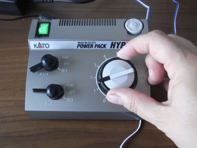

Trafo an und Richtungsschalter in die gewünchte Fahrtrichtung

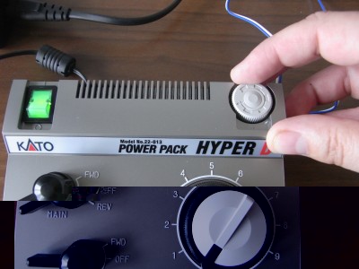

Am oberen Rädchen eine Grundspannung aufs Gleis bringen (bis zu 2A). Rädchen so lange drehen, dass die Lok bei Hauptreglerstellung auf Null noch nicht losfährt.

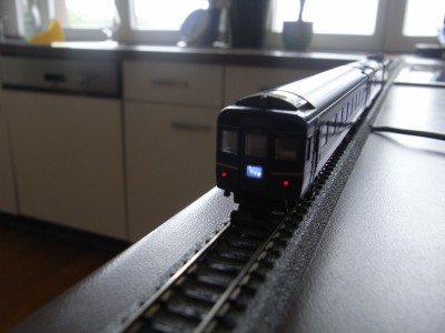

Effekt, Zugbeleuchtung fängt an zu leuchten (gerade bei neuen intensiveren LED-Beleuchtungen)
und dann ab geht die Fahrt :-)

Ich finde den Trafo auch sehr interessant. Allein schon das Feature die Grundspannung anzulegen, sodass das Spitzen/Schlusslicht leuchtet finde ich klasse.
